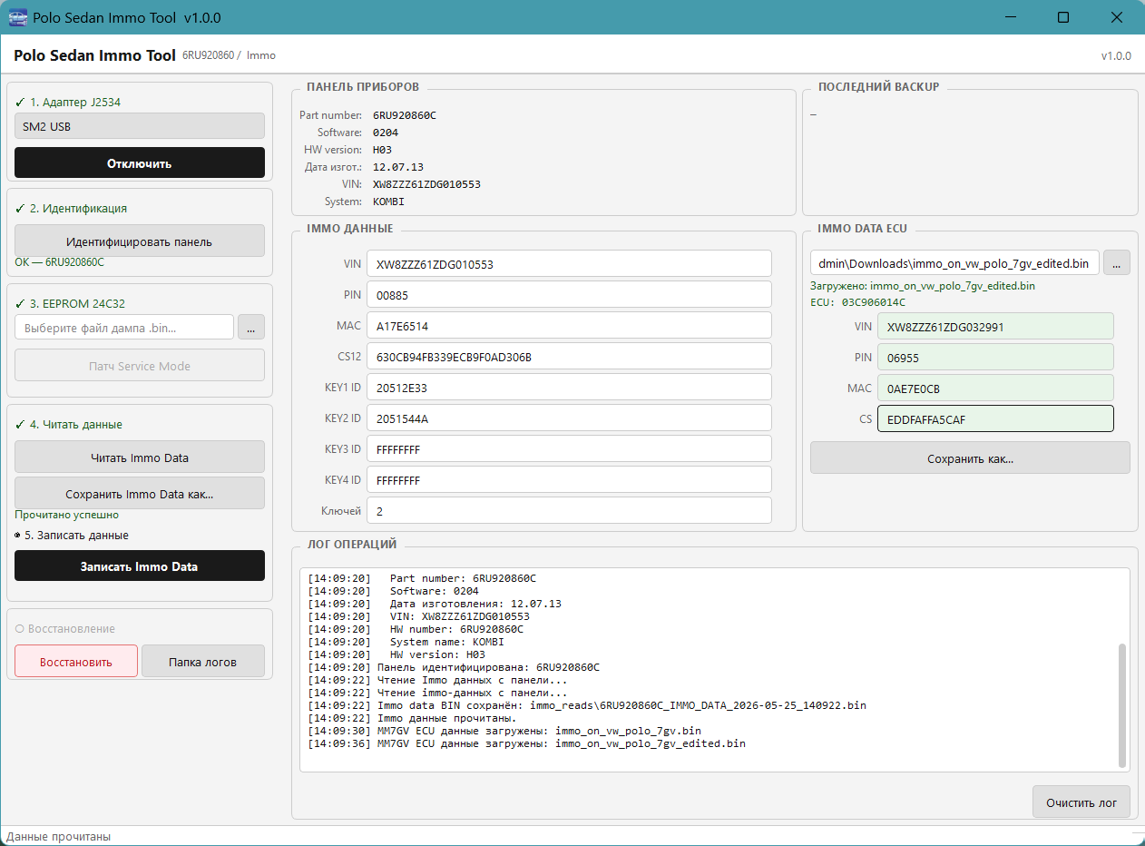

Polo Sedan immo tool Работает через Сканматик 2 для получения Immo Data.
Поддерживает панели:
Редактор MM7GV встроен для работы с еепром ЭБУ 95320.

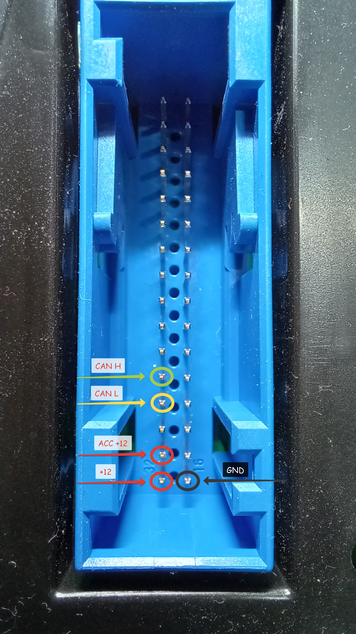

Программа работает через сканматик 2 с приборной панелью на столе.
Порядок такой.
Вычитываем Eeprom 24С32
Патчим( всё для патча есть в программе )
Записываем дамп обратно.
Вычитываем по CAN на столе с приборной панели Immo Data и переносим в блок управления MM7GV.
Polo Sedan immo tool Предназначена для восстановления работы иммо после ELM327 или для переноса IMMO data в новый ЭБУ.
![[Изображение: 7bd27b471c97bcd63e098ecafa8e02aac5116115.png]](https://tunemarket.ru/uploads/default/original/1X/7bd27b471c97bcd63e098ecafa8e02aac5116115.png)
![[Изображение: 35f7dacfd5845a5852a5db685e75c844b5a9d439.jpeg]](https://tunemarket.ru/uploads/default/original/1X/35f7dacfd5845a5852a5db685e75c844b5a9d439.jpeg)
Стоимость лицензии 5000р. обновления бесплатные. По всем вопросам приобретения лицензии Telegram
Порядок такой.
